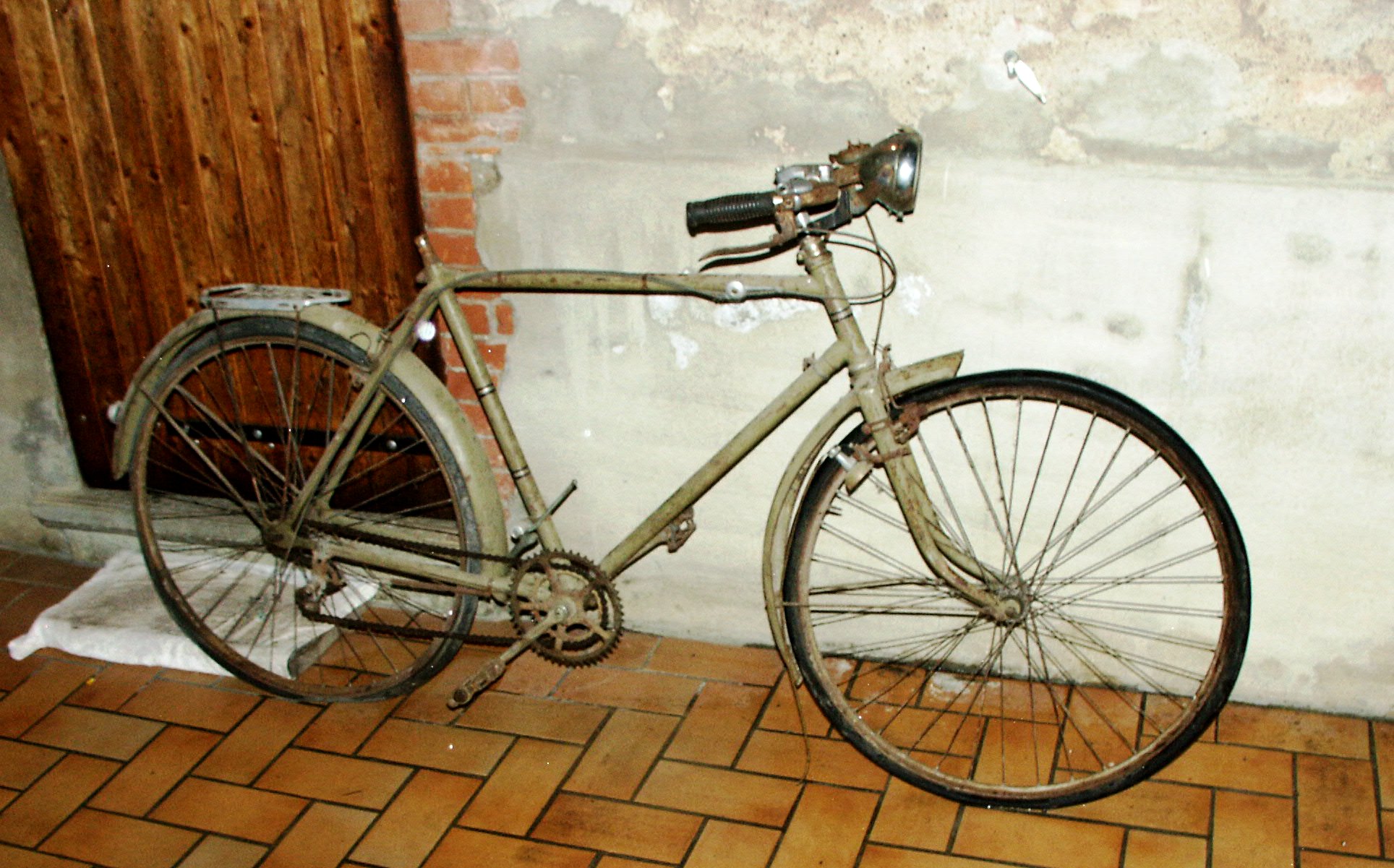

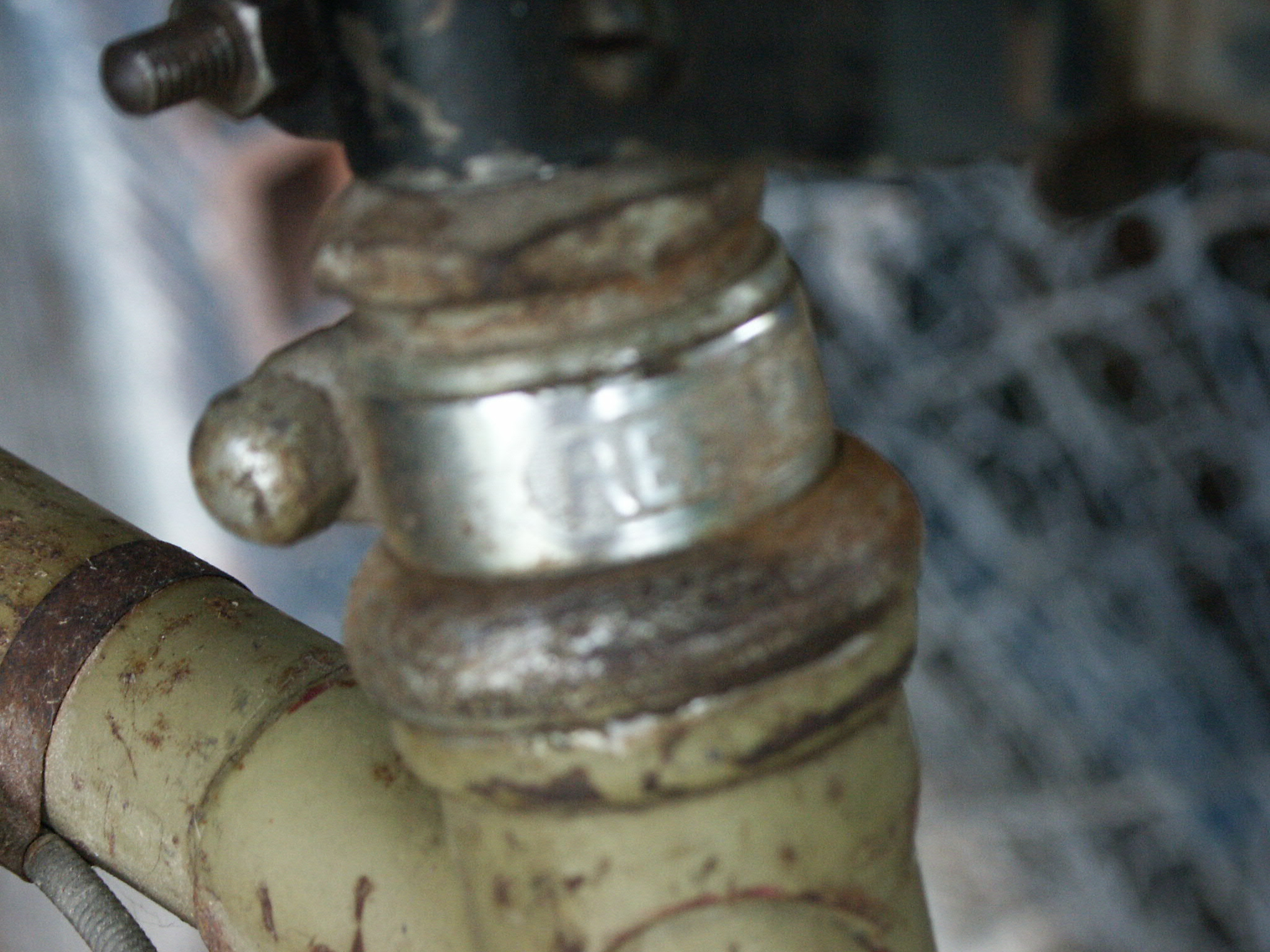

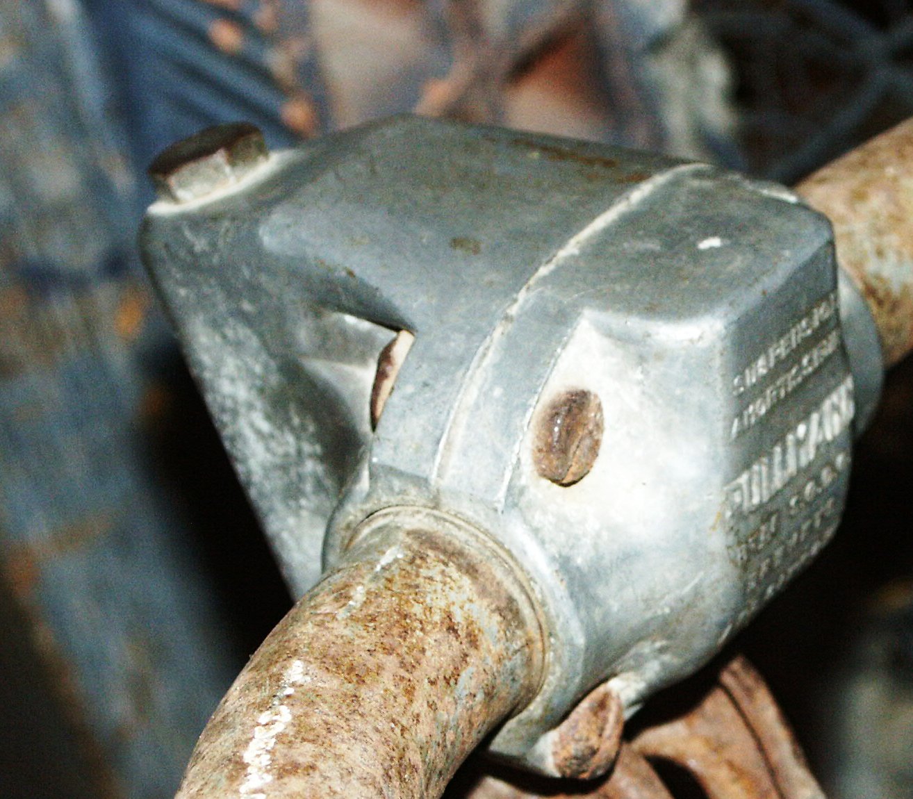

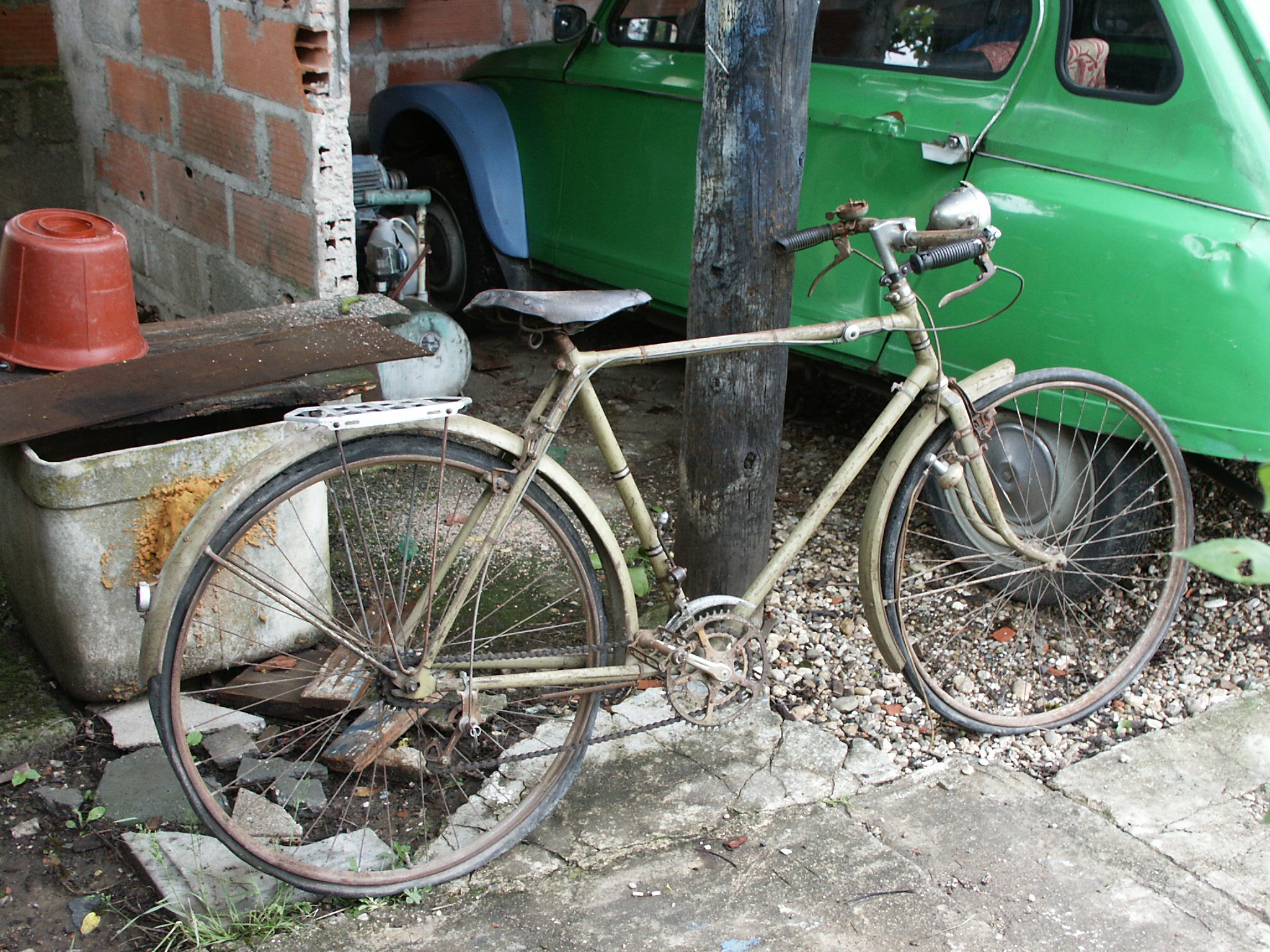

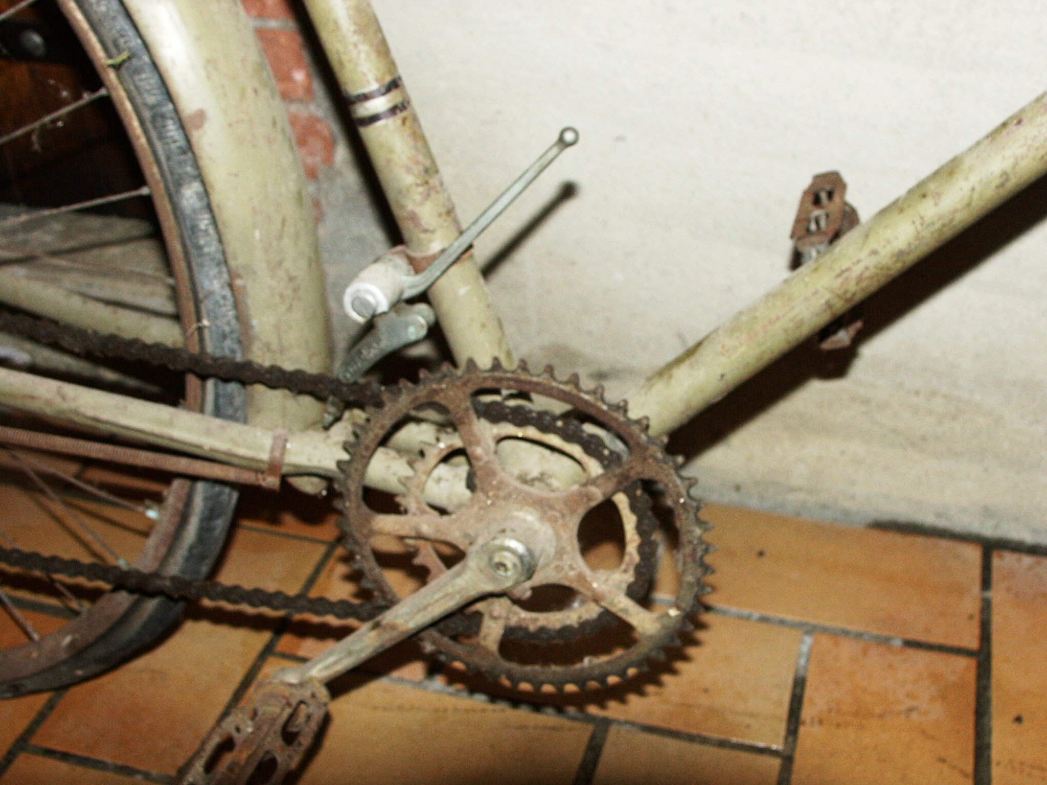

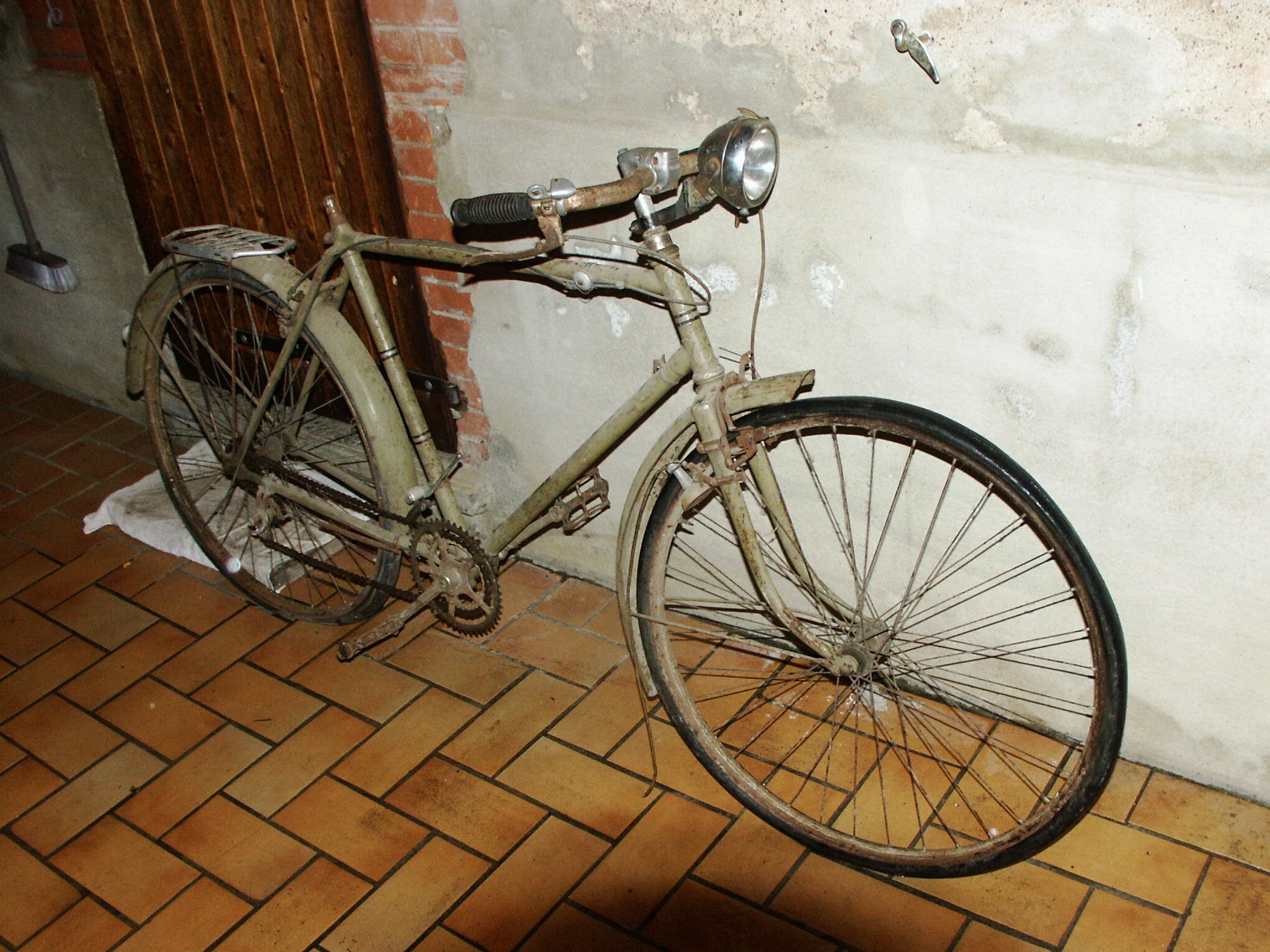

Bonjour, suite à un échange, me voila propriétaire de ce vélo bien accessoirisé certainement des années 30 mais repeint après
PICT0856
Captmp
PICT0851
PICT0852
PICT0855
PICT0857

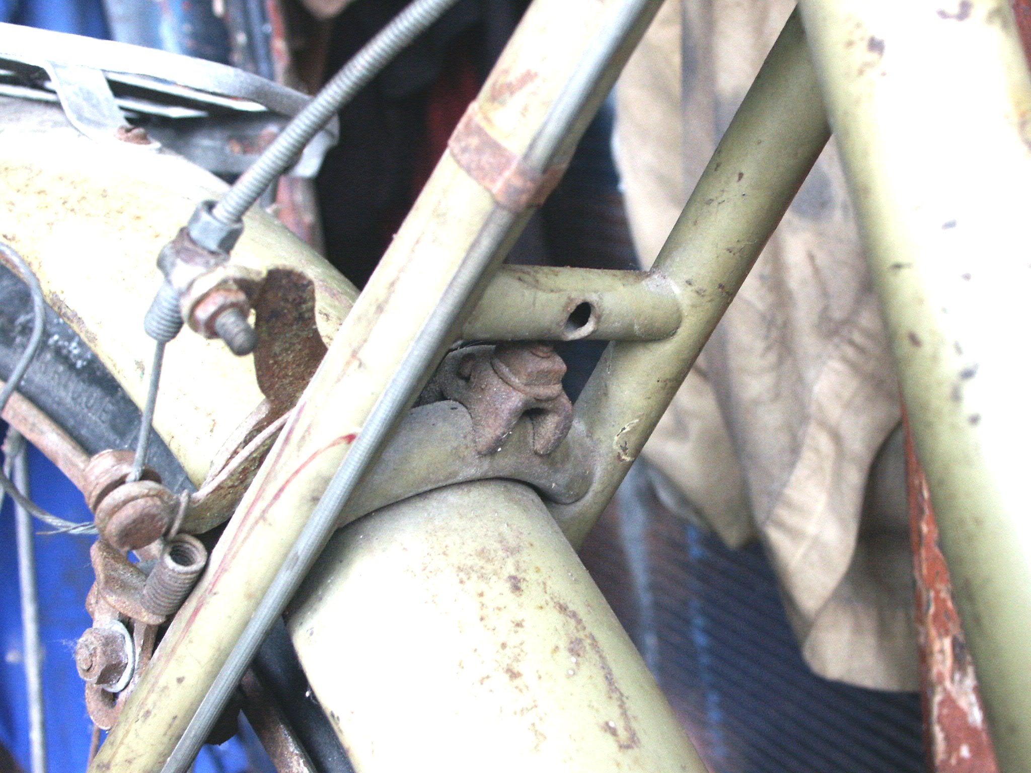

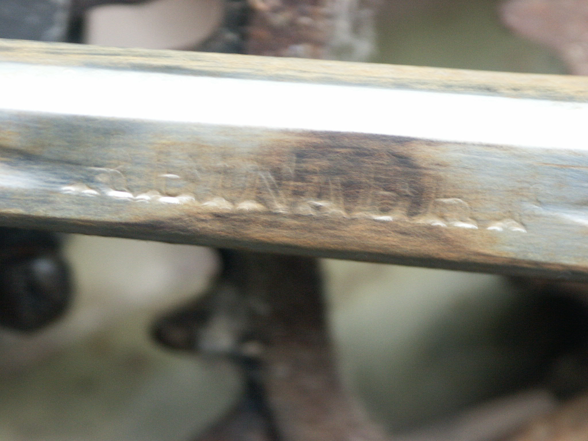

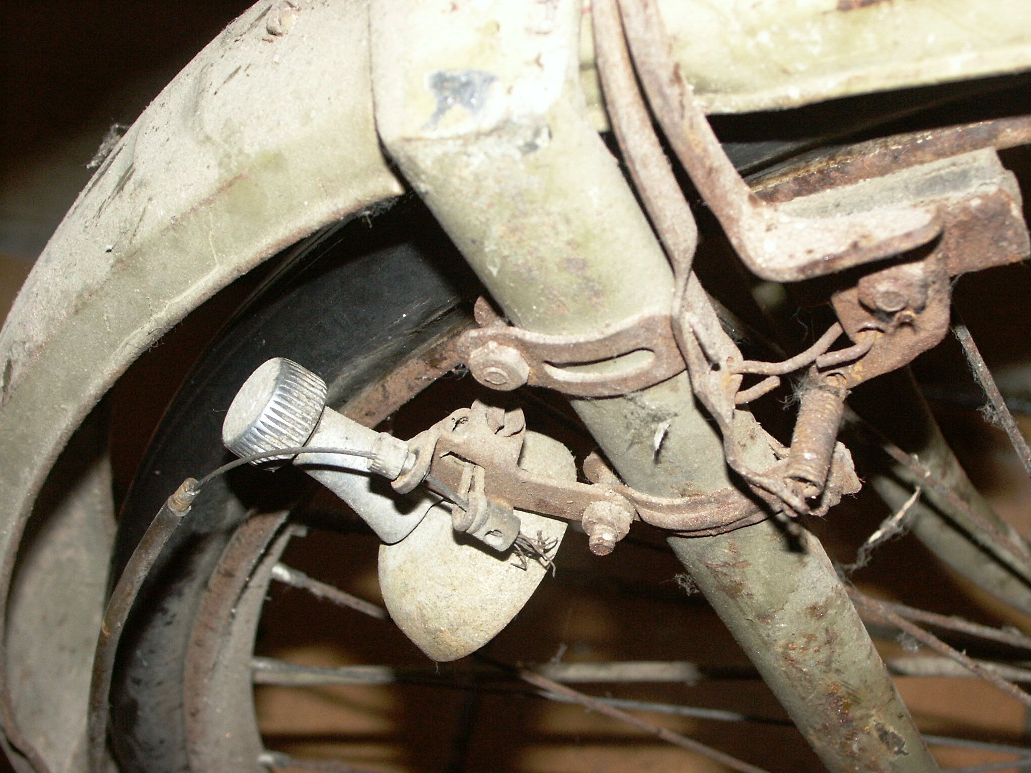

guerre. Les manivelles et la bague de direction sont frappés de la marque "Reijnaert" qui est peut être la marque du vélo (vélo belge?). il possède la particularité d'avoir des pattes à tension, et surtout deux pontets superposés , à 2cm de distance au niveau des haubans arrières .il est bien accessoirisé, il possède un ensemble guidon potence à suspension de marque Pullman brevet Armand Citroën , une sonnette style dynamo actionnée par câble , 3 vitesses et deux plateaux (dérailleur arrière simplex, et vant Huret). les roues sont en 700B
 quelqu'un pourrait il m'en dire plus sur ce vélo?

Armand Citroën résidant à St Tropez avait obtenu le brevet n° 872.533 le 26-10-1940. Je ne le trouve pas et j'ignore comment il est libellé et à quoi ressemble l'objet breveté. Y est-il montré ou est-ce seulement l'idée qui est brevetée en attendant la mise au point du système ?
Le 7-1-1941, il a reçu le brevet de perfectionnement n° 52.212 pour "suspension avant pour véhicule à guidon"  sur lequel le dessin correspond à cette potence.
Reijnaert peut être la marque du vélo ou seulement celle des accessoires qui la portent.
Si la manette de changement de vitesses est à collier, le dérailleur peut avoir été ajouté tardivement, en général on ne monte pas ce genre de dérailleur d'origine sur un cadre avec ces pattes ouvertes vers l'arrière.
Le dérailleur de plateau est post 1949...

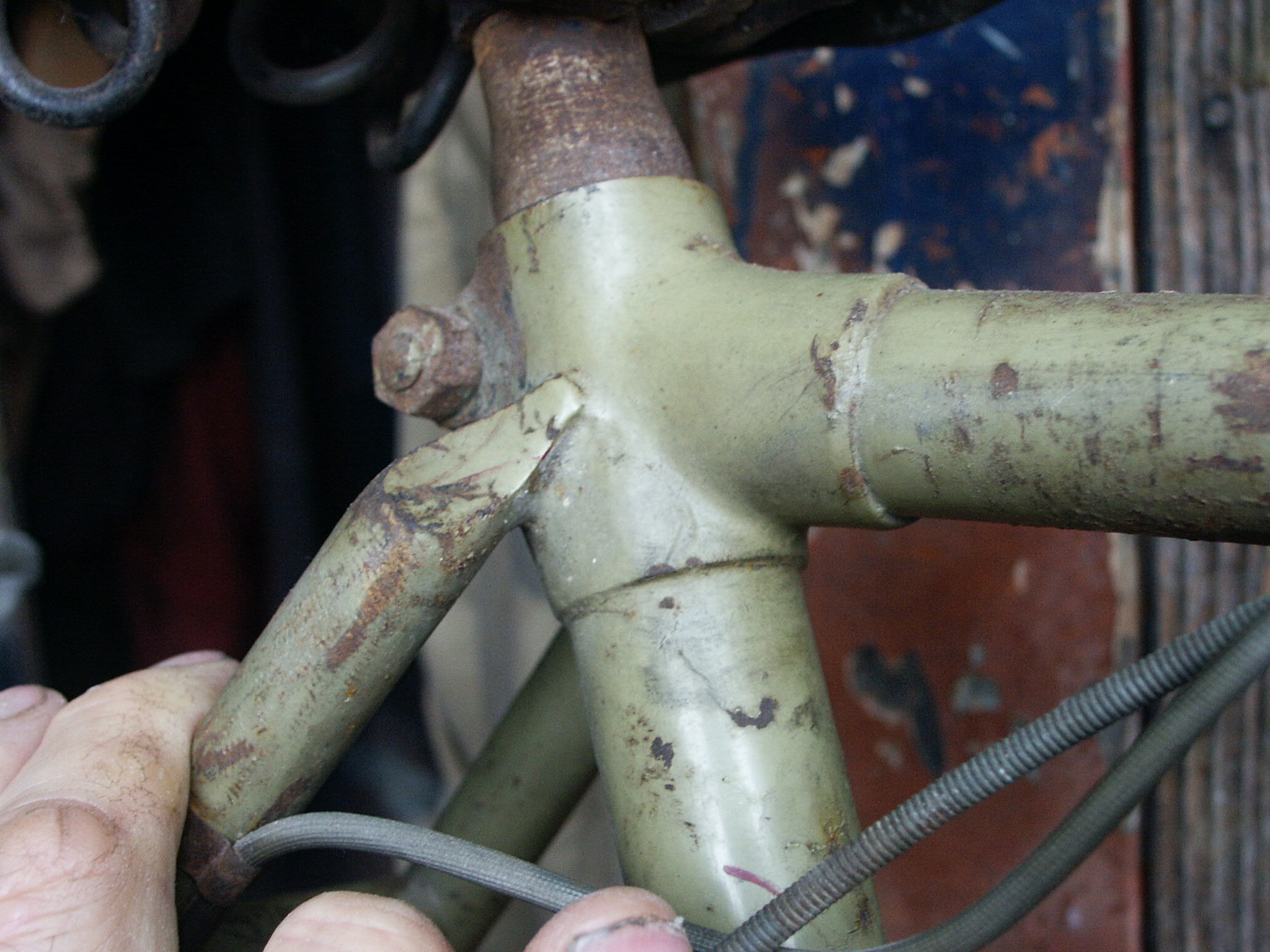

Ce serait bien, voire nécessaire, de voir les deux pontets en question.

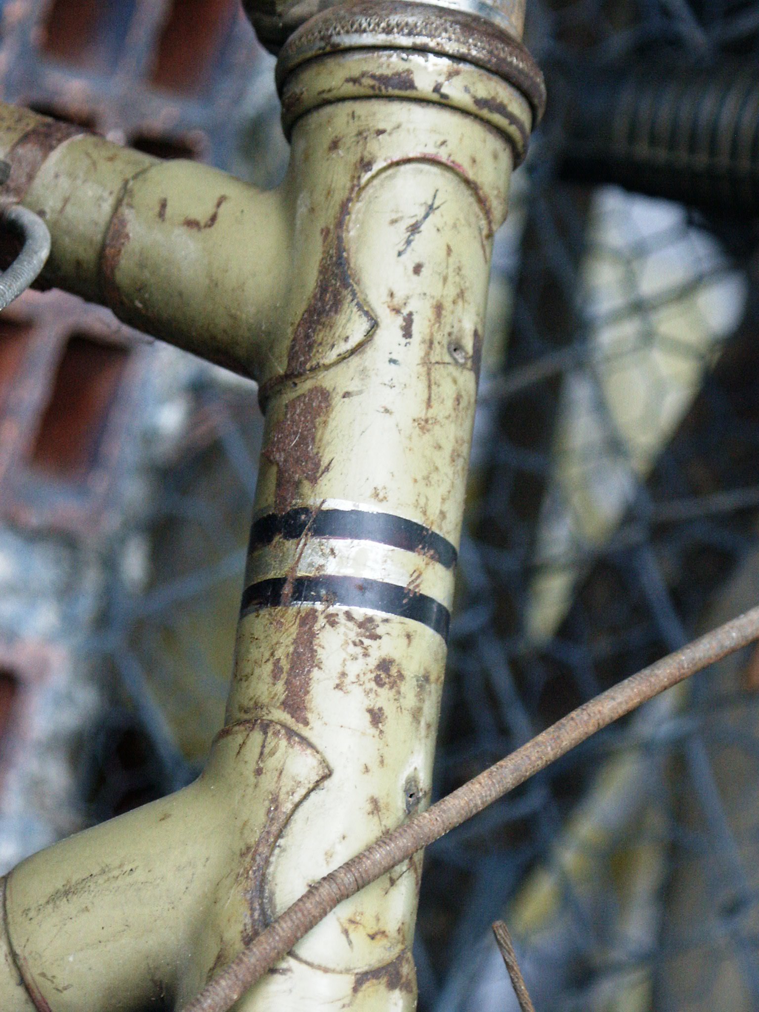

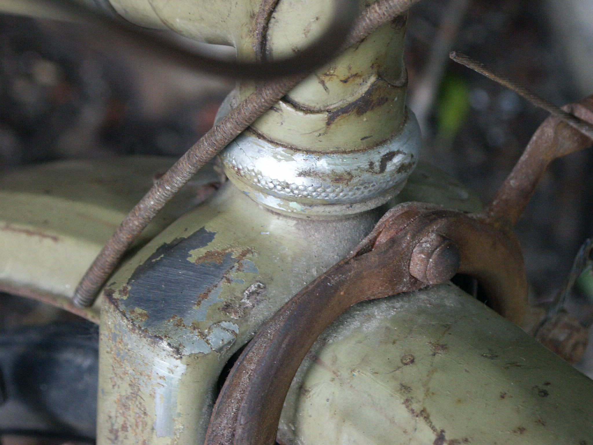

Apparemment le cadre serait en tubes RUBIS (bases contre-coudées nervurées), malheureusement sur tes photos je ne saurais dire à coup sûr si le cadre ne serait pas soudé à l'autogène.
(@gribounou)
Messages: 55
14/05/2018 8:53

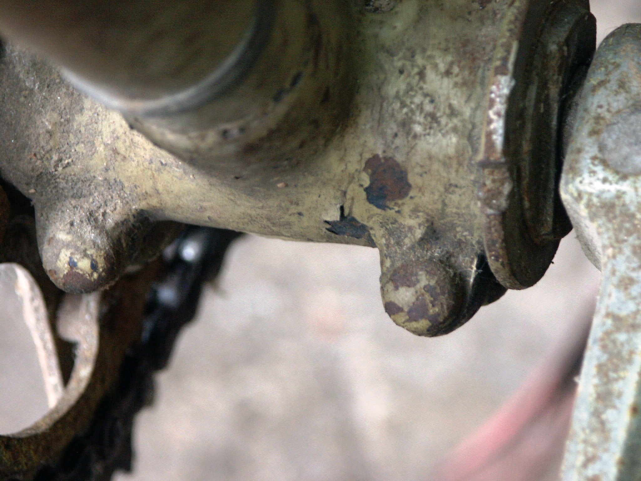

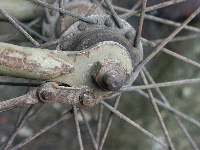

Hello Qipic, merci pour ta réponse , le cadre n'est pas soudé autogène, il est brasé et possède des raccords ; il possède effectivement des bases contre-coudées nervurées, donc possibilité de tubes Rubis . La manette de dérailleur est à collier , et  le boitier de pédalier est à double pince . des que les piles de mon appareil photo seront chargées, je ferais d'autres photos

Merci pour l'article, voici d'autres photos de la bête . j'ai remplacé le dérailleur Huret avant que j'ai monté sur mon "La Gazelle" par un simplex de la même periode
